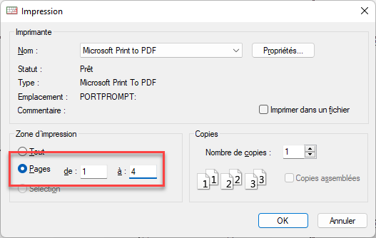

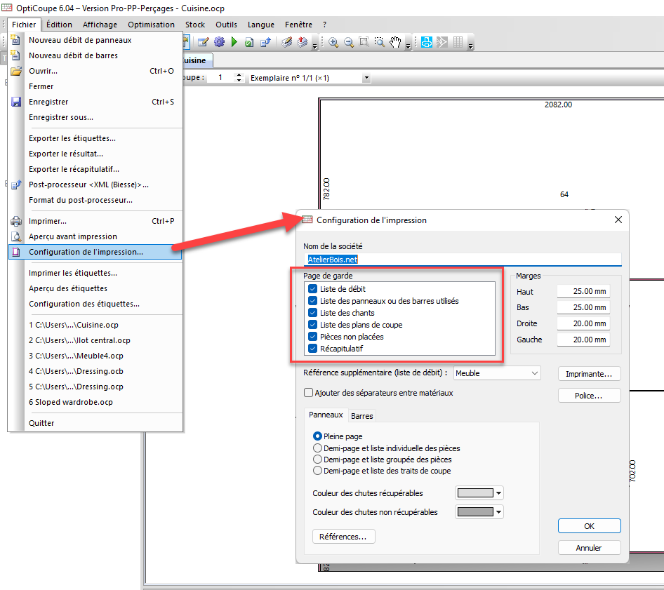

>Je souhaiterai imprimer ma liste de débit sans les plans de coupes, je n'ai pas trouvé la solution en configurant l'impression, une solution ?Â
>Peut-on choisir d'imprimer ou non les plans de coupes et si oui, est il possible de selectionner ceux que l'on souhaite imprimer ?Â
Â
Option 1 : imprimer uniquement les pages souhaitées
Â
Option 2 : Sélectionner les éléments à imprimer dans les configurations
= même en décochant toutes les cases, il reste toujours les plans de coupes, beug ? ...
Sinon j'opterai pour l'option 1
Â

>De plus, est-il possible de trier les pieces par types de panneaux lors de l'impression, comme dans ma liste de débit ?Â
Les pieces son trier comme dans les liste de debit par meuble
>Peut-on faire apparaitre les matériaux des chants sur l'impression de liste de débits ou la seule solution est de le faire apparaitre sur l'étiquette pour l'opérateur ?Â
Des options d'affichage sont disponibles, et dans la liste des débits elles sont marquées par des crochets
Merci d'avanceÂ
