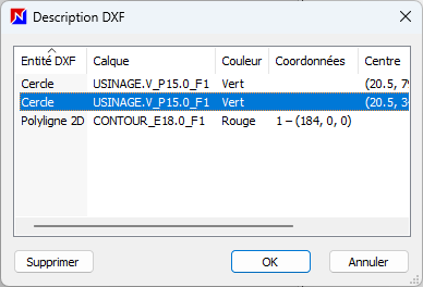

novembre 21, 2024 - 10:49 am
Sans accès je ne peut pas te dire précisément mais j’ai mon idée , Mais globalement c’est une problème de config qui créer un default visuel,
Car les calques sont bon
lay.pngAgrandir l'image
Peux tu me confirmer ta version d OptiNest?

Pour le meuble ci-joint lorsque je transfère vers Optinest les perçages 35 mm sont débouchants. Bizarrement ce n’est qu’avec ce meuble que j’ai le problème.
Ci-joint les fichiers polyboard et optinest
Merci pour votre aide
