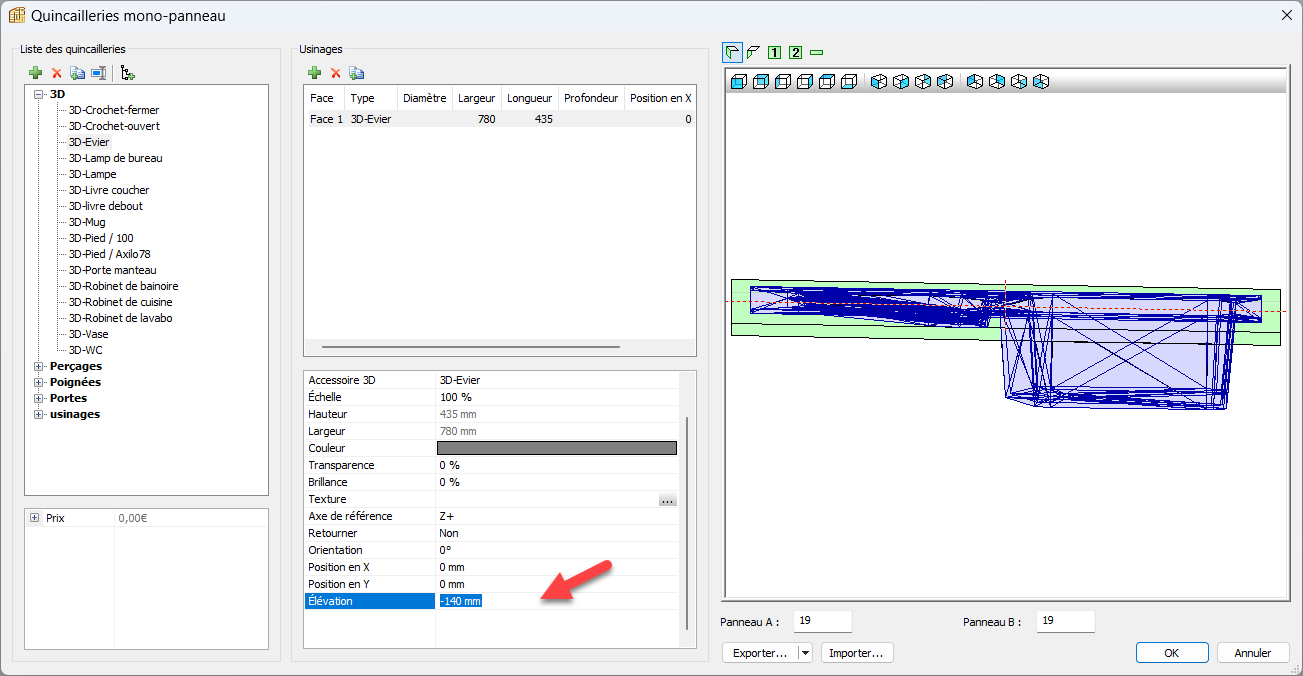

Super, merci beaucoup !
Je ne savais plus comment accéder à ce paramètre.

Serait-il possible de me joindre le projet, et le DXF, peut être qu’un problème c’est glisser dans l’accessoir
bien que celui-ci devra être ajusté en hauteur dans la quincaillerie mono-panneaux comme dans cette exemple
elev.pngAgrandir l'image
Bien a vous, Alexandre

Je souhaite intégré un évier dans un plan de travail.
J’ai créer l’usinage dans le plan de travail mais lorsque j’importe l’évier via la quincaillerie mono-panneau, il est placé à 1000mm au dessus du plan de travail. Pas pratique pour faire la vaisselle ^^
Je ne trouve pas la solution pour le mettre au niveau du plan de travail, merci d’avance pour votre aide.
