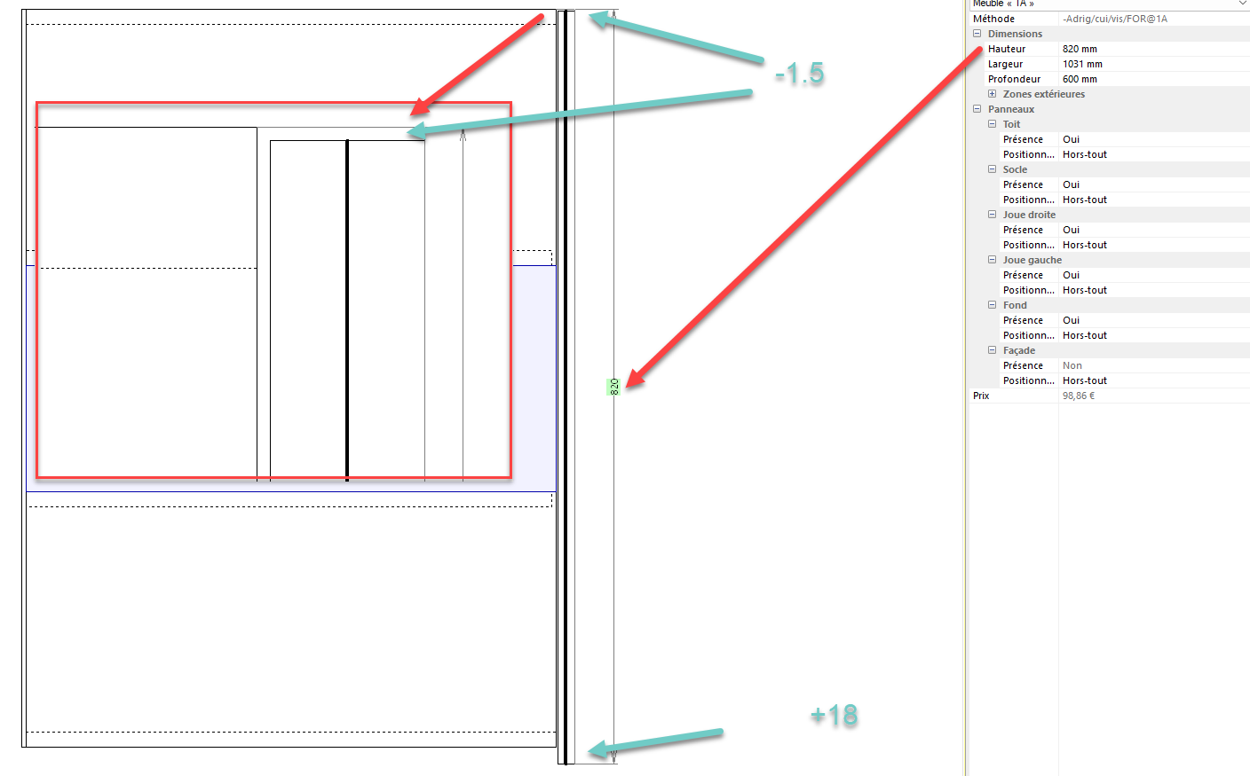

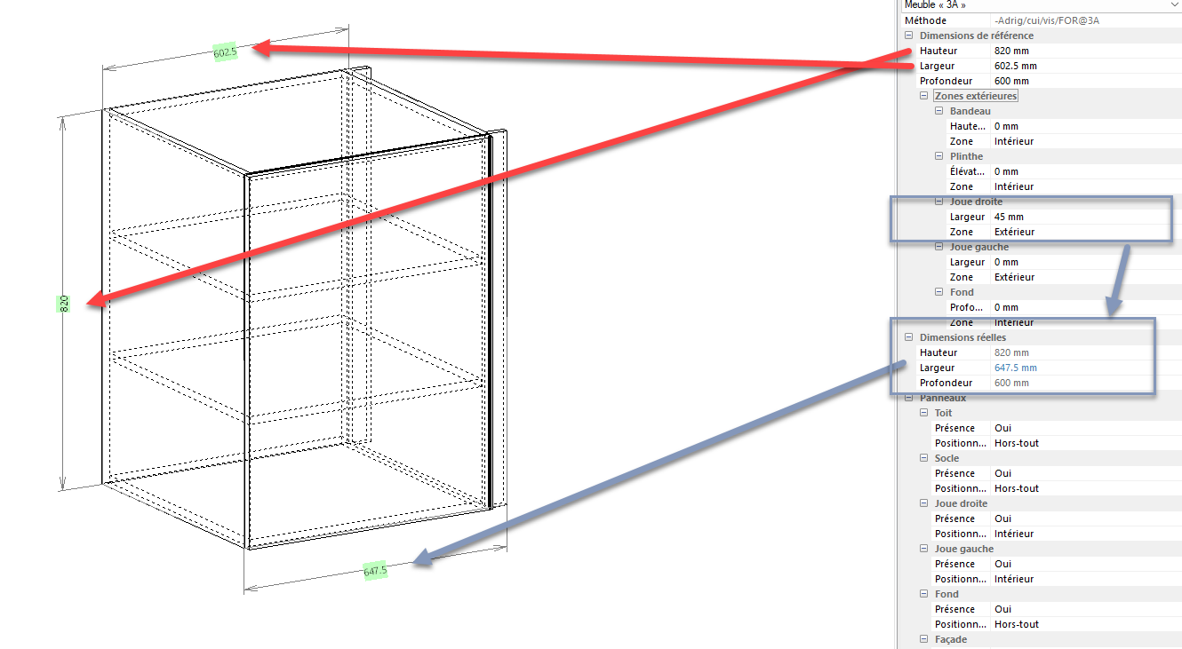

novembre 11, 2024 - 10:01 am
Lors qu’un element de facades a un jeux positive (soit un retrait de la carcasse) la hauteur et la largeur du caisson est donc la dimension de references
dim.pngAgrandir l'image
Sauf si des elements sont en extérieures et la ont parle alors de dimension réelle (hors-tous) meuble 3A
– Pour le meuble 3B , actuellement pour avoir un porte de 817 il faut donc hauteur total – jeux haut et bas de 1.5, soit 3mm
Lorsqu’un element de facade débord via un jeu negative , la dimension et donc pris de element non débordant, jusqu’au element débordant
Actuellement pour le meuble 3A, pour avoir un porte de 817, il faut donc compte un hauteur total de 817+1.5
dim2.pngAgrandir l'image
Car à 820mm la porte fera 820-1.5mm de jeux du haut
Bien a toi, Alex

Dans le projet ci-joint j’ai un souci pour avoir une hauteur de portes identiques entre le meuble 1A et les suivants 2A et 3A. Pour le meuble 1A j’ai fait un débord des portes de 18 mm afin qu’elles recouvrent l’habillage (plan de travail) du dessous du meuble qui a une épaisseur de 18 mm. Lorsque je fais cette manipulation la hauteur de porte est de 818.5 alors que la voudrais identiques à 2A et 3A soit 817 mm. Je précise que la porte de 1A doit recouvrir l’habillage du dessous de 18 mm (= épaisseur de l’habillage/plan de travail)
Merci pour ton aide
