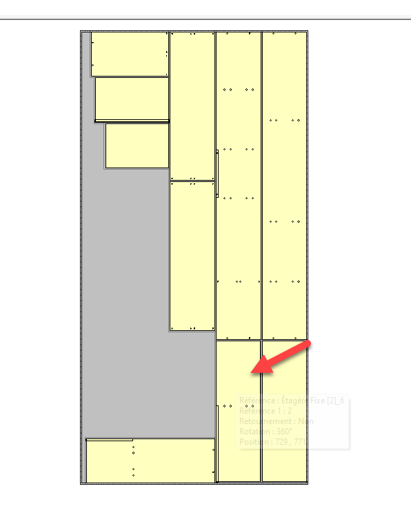

Salut Alex,
Merci. Dans le meuble ci-joint lorsque je lance l’optimisation vers Optinest il me manque l’étagère fixe (2) ? J’ai tenté à plusieurs reprises en enlevant par exemple les rainures Divario que de toute façon je ne fais pas à la CNC mais rien n’y fait…
Ci-joint les fichiers. Merci pour ton aide.
Bien cordialement
Alon

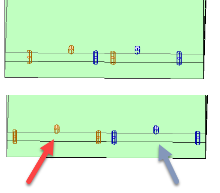

Oui c’est bien cela car en vue de le profondeur en 80-80, seraient à cheval lien sur l’autre
en 80×80 pointage arrière orange, avant bleu
et 60×60, c
80x80-vs-60x60.pngAgrandir l'image

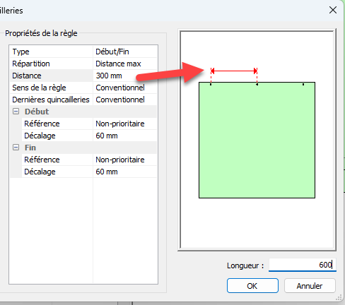

comme expliqué dans la vidéo, je suis même en 60×60/300-n
60 avant, 60 arrière et 300 de distance
Ce qui fait que dès que l’espace entre deux quincailleries est supérieur à 300mm PolyBoard ajoute une quincaillerie supplémentaire
seuile.pngAgrandir l'image
ce qui est un standard pour tout lien de fixation simple,

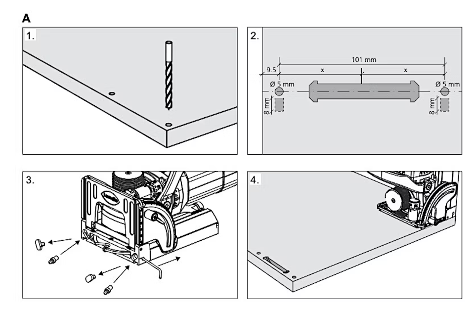

L’entraxe des centreurs est bien de 101 soit 50.5 et -50.5
lam-1.pngAgrandir l'image

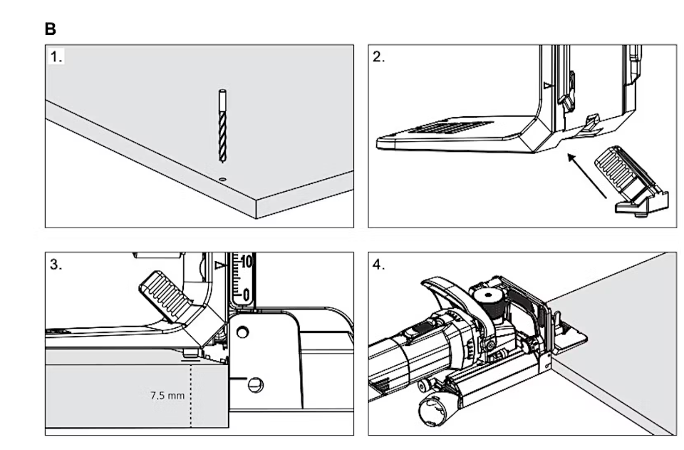

Comme expliqué dans la vidéo effectivement le 80-80 dans ton meuble d’origine n’est pas adéquates mais il faut bien du 60/60 à l’axe de l’avant et l’arrière
avec la Zeta dans ce cas avec des joue en 22, il faudra alors régler la machine à 11,
Le trou de D6 sur la face restera bien axe celon cette configuration , à 7.5mm du chant
lam-2.pngAgrandir l'image

– Pour Clamex: Les perçage de 5 ne sont pas bien positionnés. Il y a un décalage entre le chant de la pièce et la machine positionnée. Je crois que la règle devrait être 0060-0060/0600n et non pas 0080-0080/600n. J’ai tenté de modifier mais je ne suis pas certain du résultat, sachant que si les perçage de positionnement de diamètre 5 bougent il faudrait aussi à priori modifier la position du perçage de diamètre 6.
Ci-joint une doc qui à priori est plus claire. Merci pour ton aide

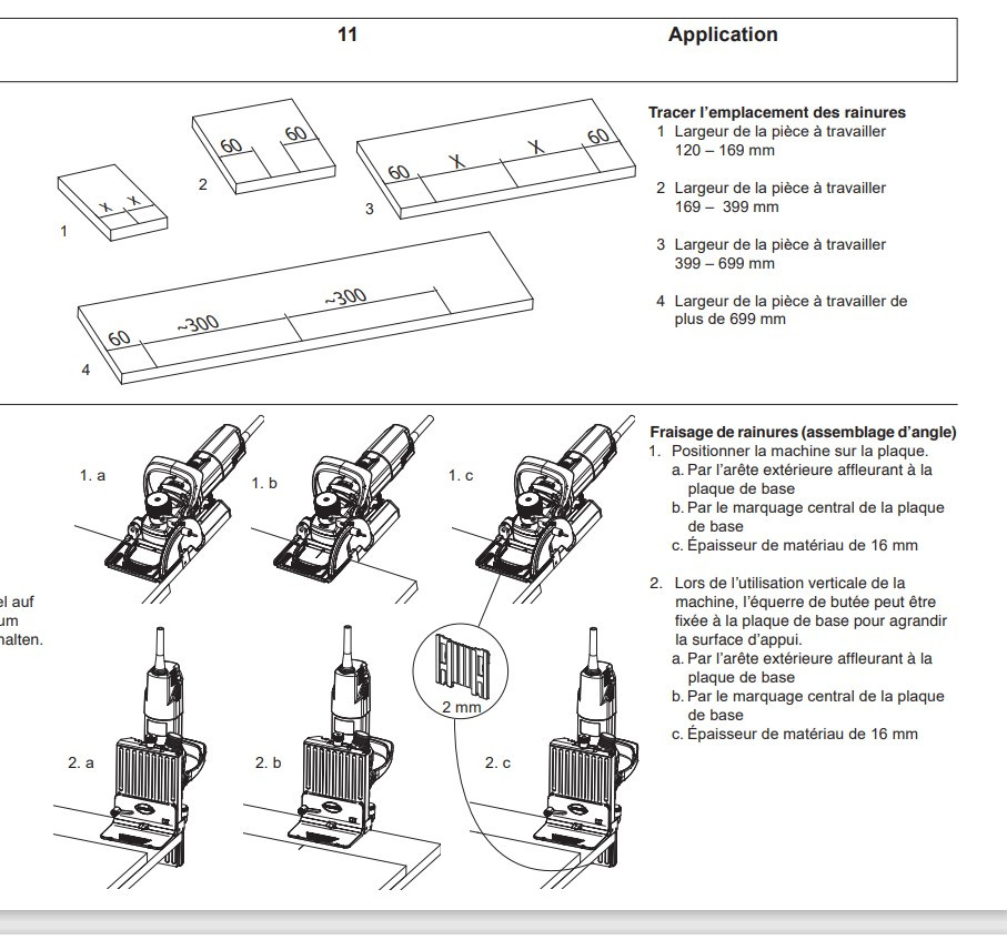

A toutes fins utiles je transmets les règles des distances lamello pour le traçage des rainures.
Bien cordialement
Alondistances.jpgAgrandir l'image

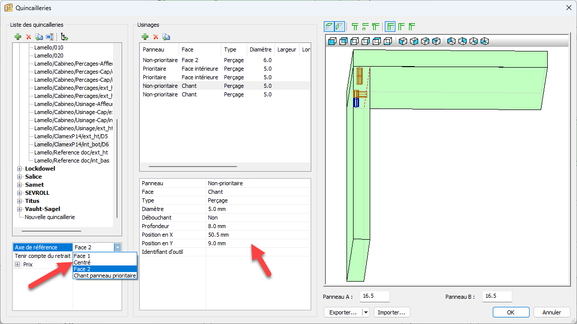

mars 22, 2024 - 12:14 pm
1-P10 / P14 seul la profondeur change avec la portatif
2- oui c’est pour cela que j’ai mis 2 quincaillerie dans le meuble, une sur la F1 et une sur F2, ou manuellement sur le panneaux avec option inverser la face
3- la position ici est fixe mais elle peut être placé automatiquement à voir ci-dessous
en sélectionnant axe de référence centré et un Y a 0 mm
centré.pngAgrandir l'image
