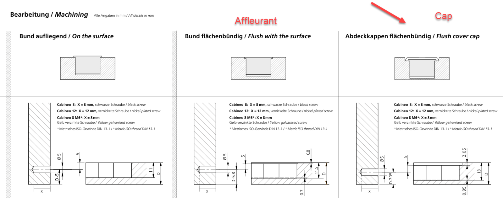

Serait-il possible de vérifier le profondeur de l’usinage périphérique?

Bo
Alex a déclaré
Serrait il possible de me faire parvenir le meuble Polyboard et une photo ?
Le sense dessus/dessous des pièces est-il bien respecté comme sur Polyboard ? Car le cabinet n étant pas a l’ axe l inversion de la pièce, pour le placer par exemple en extérieur alors qu’il est en intérieur sous Polyboard n est plus possible
Bien a vous, Alexandre
Bonjour oui le sens est bien respecter en haut position intérieur et en bas position extérieur par contre j utilise des cabineo avec insert de 8mm

décembre 20, 2024 - 1:22 pm
Bonjour quand je travail avec la quincaillerie cabineo quand je monte les meuble on as toujours un décalage de 2mm par rapport au jour le dessus est toujours plus haut de 2 mm est le bas toujours rentrant de 2 mm pourquoi ?
