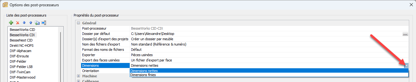

– les côtes des éléments sont donnés chants déduits et il préfèrerait chants compris, est ce possible ?
> La prise en compte des chants ce fait via le PP que vous utilisez (via le menu Fichier > Options des PP….)
Dimensions nettes chants déduits VS Dimensions finies chants non déduits
Chants.pngAgrandir l'image

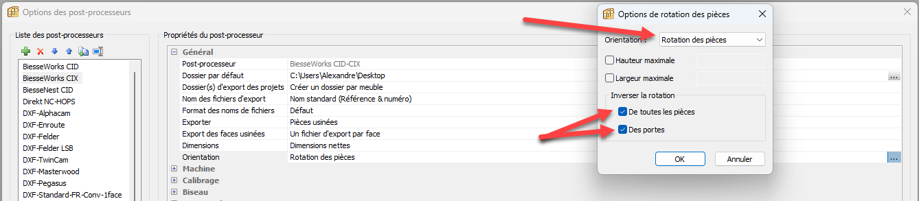

la rotation 180° de lavant de la pièces avant/arrière (haut /bas) ce fait via l’option ‘Inverser la rotation
Rot.pngAgrandir l'image

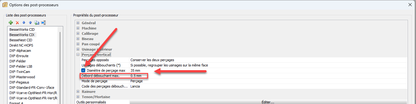

– Pour les perçages débouchant il serait bien que la mèche débouche de 5mm
> Dans le PP, section perçages Vertical pour configurer la valeur a laquelle la mèche débouche est a configurer dans la partie ‘Débord débouchant max‘.
– Pour les Ø35mm ça fait 1 défonçage, ça serait bien que ça utilise une mèche de Ø35
> Pour que le perçage de 35 soit effectuer en perçage, il conviendra de metre 35.01mm à ‘Diamètre de perçage max‘.
Car si la case est cochée tous le perçages supérieure à ce diamètre sera converti en usinage intérieur.
percages.pngAgrandir l'image

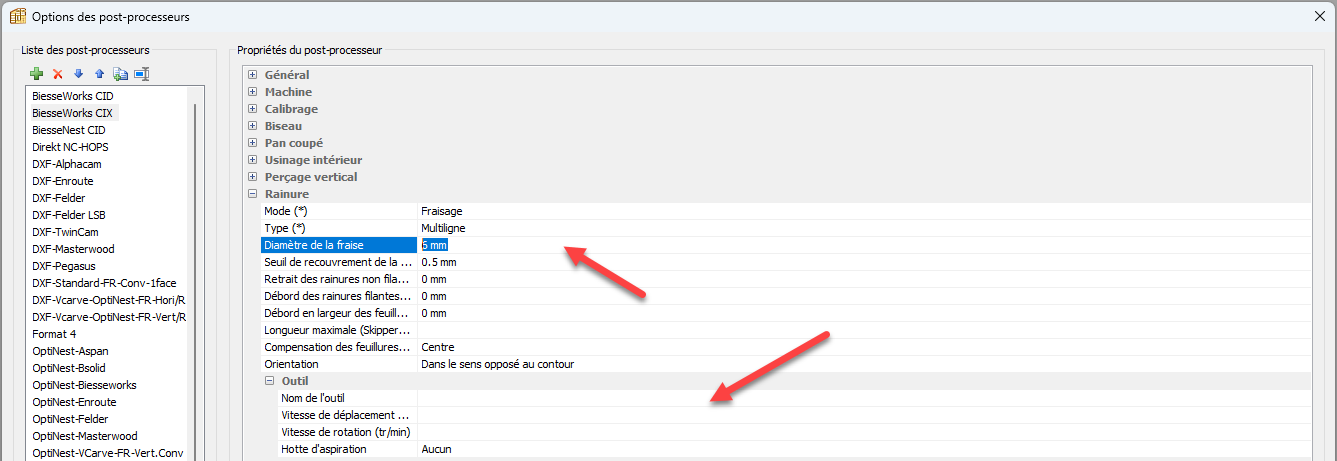

– Pour les rainures, feuillures ou défonçages est-ce que ça utilise toujours le même Ø de fraise ? ça serait bien comme ca on connaitrait la largeur voulu.
>Que ce soit pour un Rainure ou une feuillure il conviendra de rentrer le « NOM » de l’outil t-elle qu’il est afficher dans B-suite pour définir l’outil par défaut
(comme pour l’Usinage intérieure, ou le Calibrage )
Il sera aussi preferable de configurer aussi le position de la Hotte d’aspiration a voir avec l’operateur machine
rainure.pngAgrandir l'image
