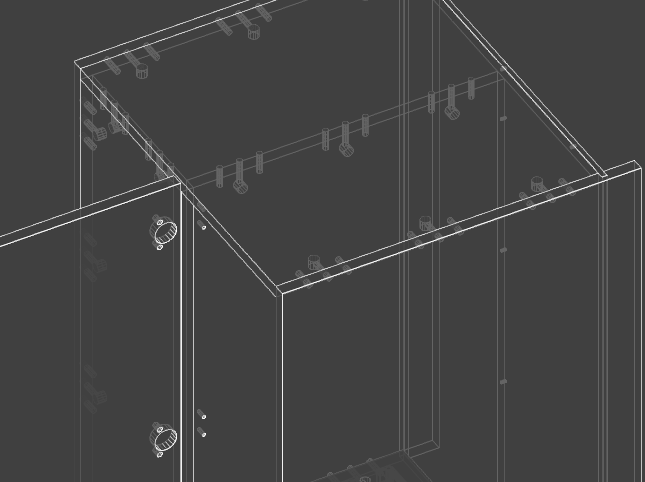

Re-Bonjour,
Solution(s) et correction en video ci-jointe
Cordialement, Alexandre

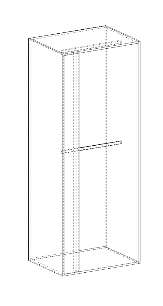

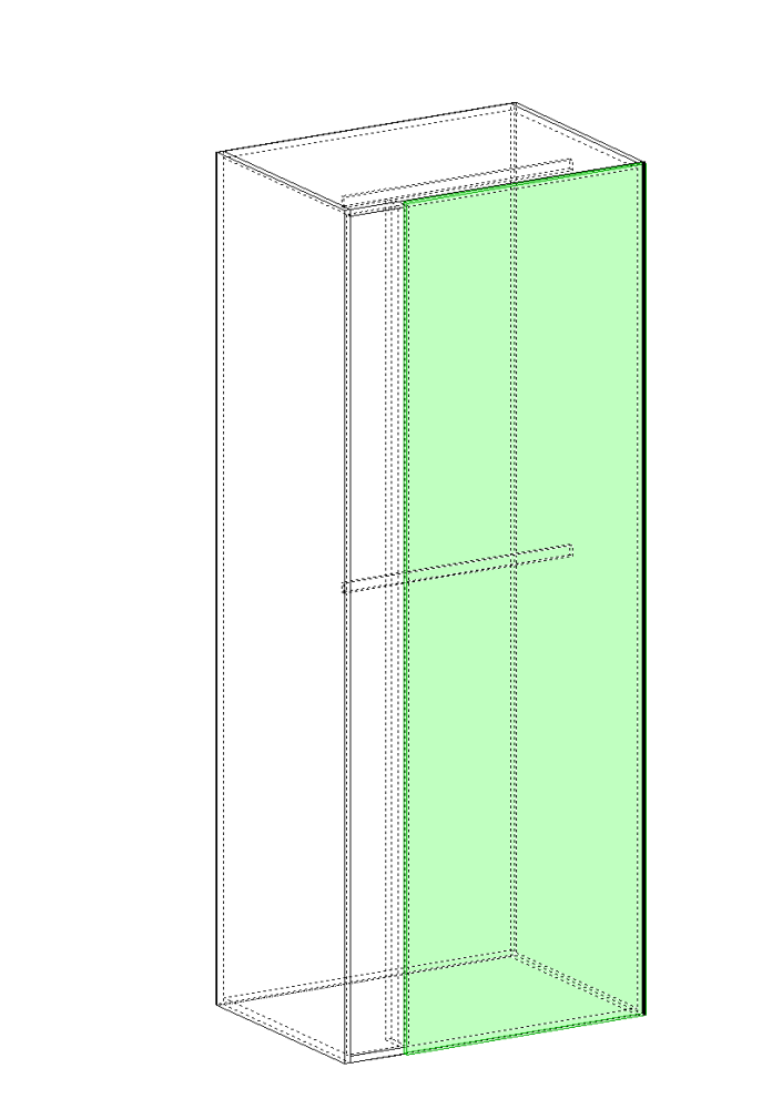

Serait-il possible de me joindre le meuble?
Mais cela ne me semble pas etre un probleme, via une porte standard en ferrage sur le montant
test.pngAgrandir l'image
Cdlt, Alex

     Je me trouve bloquer sur une conception de meubles ou je suis dans l obligation de me ferrer  sur un séparateur pour ce cas a gauche . En pièces jointe il y a la représentation  de cette porte que j aimerais , mais ferrer a droite . en 2eme  le caisson vide avec un double font et un montants intermédiaire .
