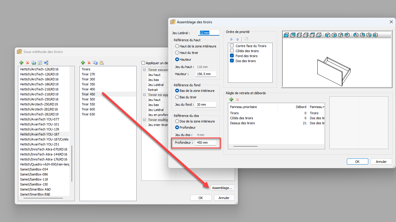

7
décembre 6, 2024 - 10:19 am
J’ai remis la video ci dessous, Le preference sont depuis le menu Outils > Preferences
Mais le plus important est de vérifier dans la sous-méthodes des tiroirs, que les longueurs correspondes,
sm-tir.pngAgrandir l'image
Bien à toi, Alex
décembre 5, 2024 - 3:16 pm
De mon cote je vois un tiroir de 270 placé
voici le point à voir
Bien à toi, Alex

décembre 5, 2024 - 12:44 pm
Bonjour Alex,
ci joint un autre meuble fait avec la methode du precedent .
Pour les tiroirs j’ai choisi dans la sous methode actro 5 D que tu as crée une longueur de tiroir de 450 et sur le dessin, c’est une autre longueur.
il me semble pourtant que le parametrage est correct.
peut tu regarder ou ça coince?
Cordialement
Roland

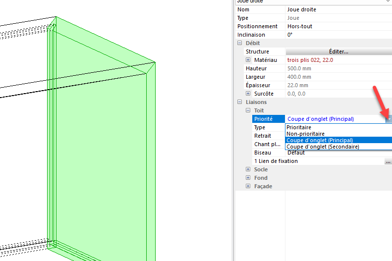

novembre 7, 2024 - 9:06 am
Pour un coupe d’onglet , tu peu jouer avec la liaison Joue/Toit par exemple
CO.pngAgrandir l'image
ou la sous-méthode corps de meuble en sélectionnant plusieurs elements puis les liés via l’icone « Coupe d’onglet »
CO2.pngAgrandir l'image
