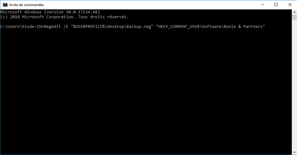

* Pour cela il faudra exporter le registre de windows en manuel via la commande regedit dans
HKEY_CURRENT_USER\Software\Boole & Partners
//Ou via l’invite de commande
copier,coller la ligne suivante puis valider avec Entrée
Regedit /E “%USERPROFILE%\Desktop\Backup.reg" "HKEY_CURRENT_USER\Software\Boole & Partners"
