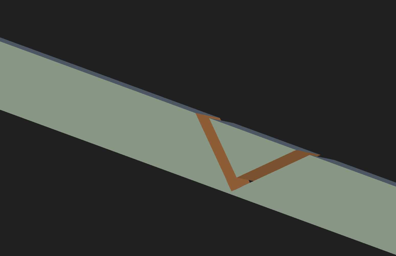

– voici comment elle sont usiner en nesting Capture-décran-2024-09-18-075555.pngAgrandir l'image

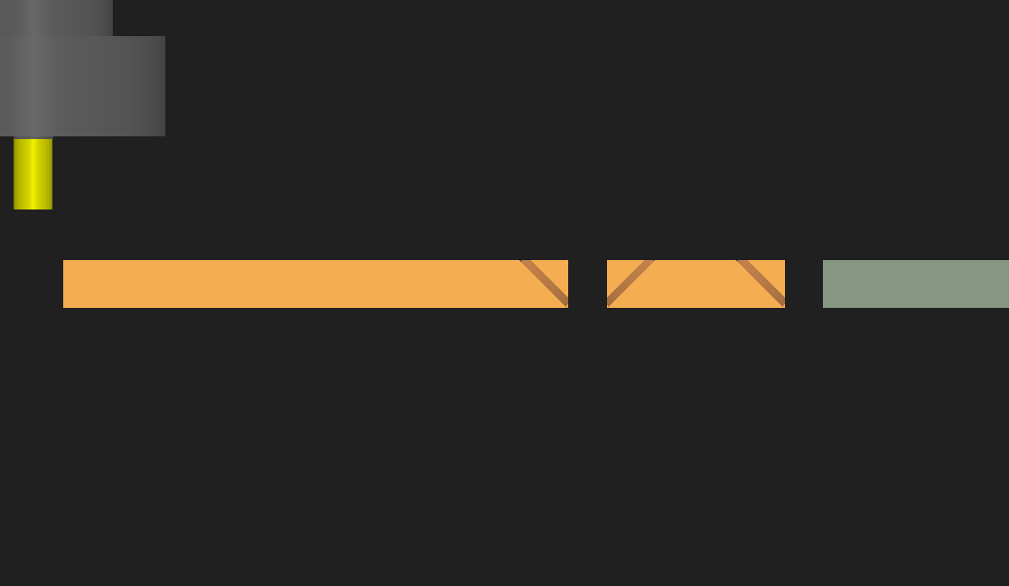

-et voila ce que j’aimerait faire pour un encollages rapide et précis les profondeur sont a ajuster .Capture-décran-2024-09-18-081827.pngAgrandir l'image

ok je voulais faire mes coupes direct a la cn en 5axes avec lames ou mèches biaise . mais l imbrication me fait une découpe de mèches entre .
je suis pas sur d’être Aser explicite . je vous ferais une capture d’un programme de biesse des demain MERCI bonne soirée

-Le problème avec les clamex c’est que je ne suis pas en mesure de créer une macro qui peut être modulable,
C’est à dire qui peut appliquer sur l’un des 4 chants en fonction d’une instruction donner par PolyBoard,
La seul partie que j’ai réussi a manipuler sur Biesse sont les macros sur la face,
– Le coupe sont à la dimension final, mais personnellement pour l’avoir fait régulièrement , je triché sur mes diamètres outils pour augmenter légèrement l’angle en scie ou en toupie, c’est dire cas le numérique je laissais un carré de 1 à 2mm , pour enfin faire un angle a 45° fort (45.1°) pour une finition parfaite au collage
– La découpe en surface re-diviserait les tiroirs, donc dans ce cas au temps placer les tiroirs, Puis l’échanger par une porte avant export,
Je demanderai si une option est envisageable pour une evolutions future

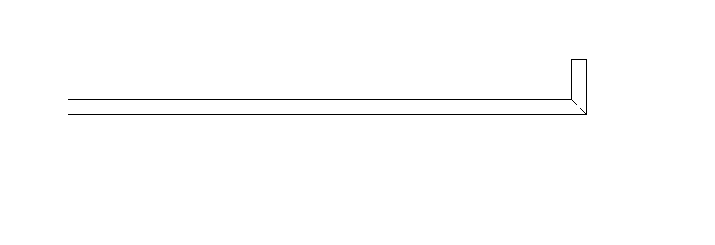

-Pour les clamex c’est vraiment dommages mais compréhensibles ayant essayer de l’implanter depuis biesse je comprends la difficulté pour tout les parcours outils …
 – Pouvons nous indiquer avec polyboard que c’est coupe a 45° sont relier entre elles de manières a pouvoir les coller en porte feuille en laissant quelque dixième au bout des coupes ?  Cela me permettrai de pouvoir coller c’est coupe Aser facilement .

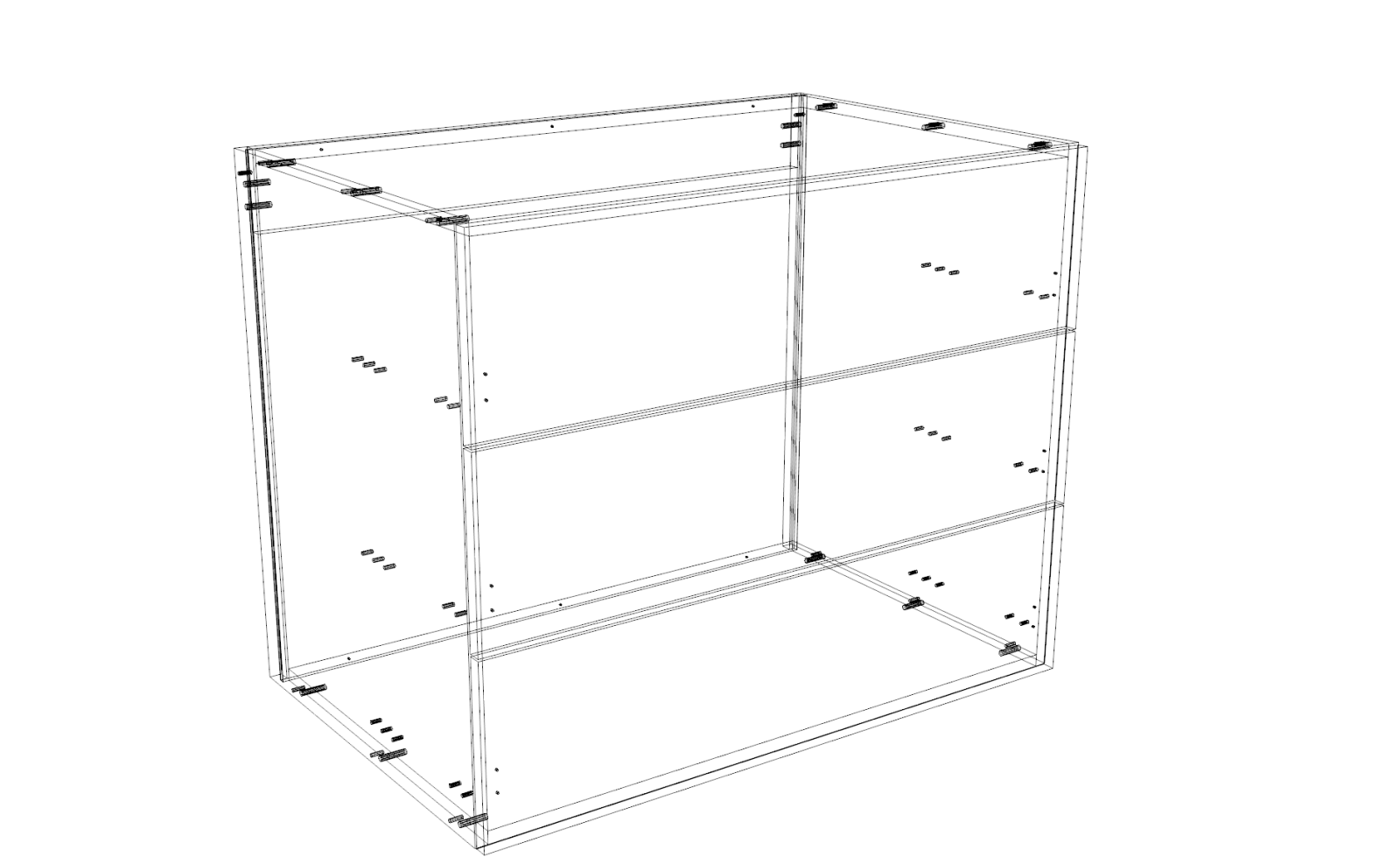

– Je ne suis hélas pas en mesure de vous aider pour les clamex sur Biesse ceux-ci ne peuvent être fait que par macro
– Il n’est pas non plus possible de re-assemble des façades automatiquement
Le plus simple étant de placés des tiroirs encastrer sans façades en partie haute, pour positionner les coulisses,
puis de placer un grandes façades sur l’ensemble, pour la redelignier en plusieur façades,
Malgrés cet contrainte cela donne un meilleur résultat pour le fil suivie car cela permet de n’avoir qu’un écart de trait de scie, entre les façades
alors que dans votre cas en nesting l’écart serait bien supérieure avec l’outil de découpe des panneaux

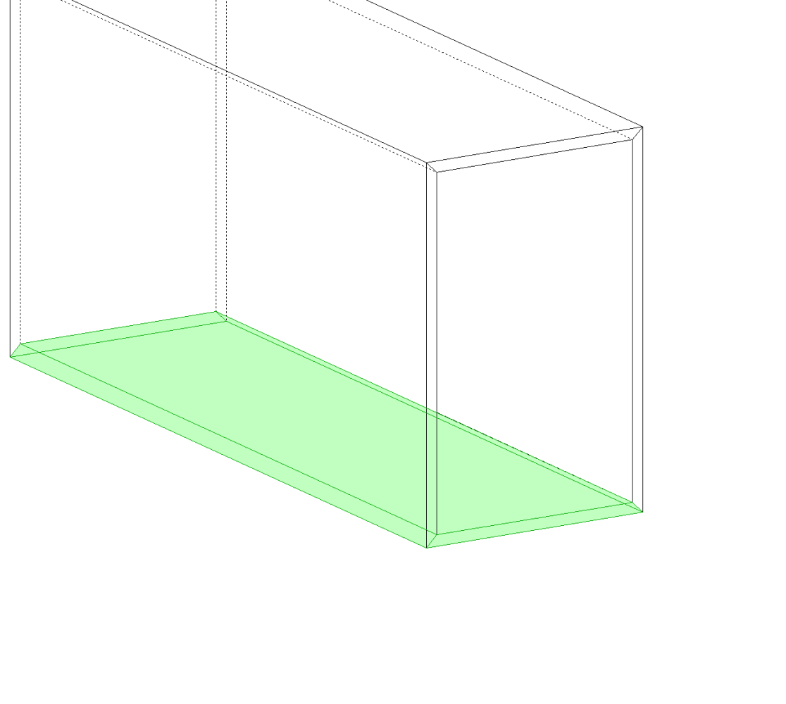

  bonjour ,j’aimerait paramétrer des habillages en l avec coupe d’onglet , et pour une aide a l’assemblages et encollages insérer un clamex .
Cela serait formidables mais surement fastidieux a mettre en places . confus
– une autre question qui me pose problème . es ce possibles d annuler une coupe entre de façade de tiroir ? ou en usinages secondaire car nous ne pouvons pas plaquer des chants moins de 140 mm de long et pour avoir un sens de fils parfait
. merci je joint dessin en question bonne journéescapture-caisson-v-.pngAgrandir l'image
