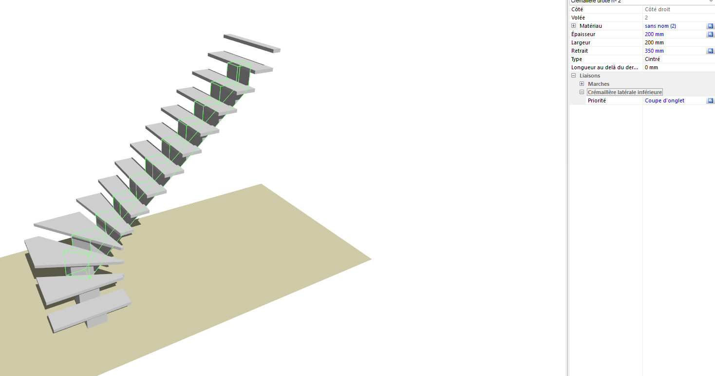

Bonjour ok pour les liaisons du coup j’ai repris avec des coupes d’onglet, je vous joins le dessin final. je me suis abonné au service stairfile donc normalement c’est bon !
Pour mes plans je vais imprimer ça sur un traceur de 914. Avez vous besoin d’informations supplémentaires ?

Il n’y a pas de liaison possible entre les element de limons ou crémaillère,
Il est toutefois possible de faire une liaison à coupe d’onglet pour avoir les pieces completes et faire un assemble a partie de cela
Cre-CO.pngAgrandir l'image
Les gabarits à l’échelle 1:1 est une option supplémentaire
Gabarits pour StairDesigner
PDF à l’échelle 1:1
à souscrire depuis la page StairFile
ou directement sur ce lien
Nous vous enverrons ensuite les fichiers PDF à imprimer.
Merci de nous indiquer alors la largeur d’impression par exemple 914 mm de large en standard si vous disposez d’un traceur, ou de prendre contact avec votre imprimeur local pour connaître ces capacités de laize d’impression sur rouleau ou format papier.

Bonjour serait’il possible de vérifier mon projet ? Je n’ai pas réussi à faire la jonction des deux crémaillères avec un mi bois. Pour les plans serait’il possible d’avoir les gabarits à l’échelle 1/1 sur impression papier ?
