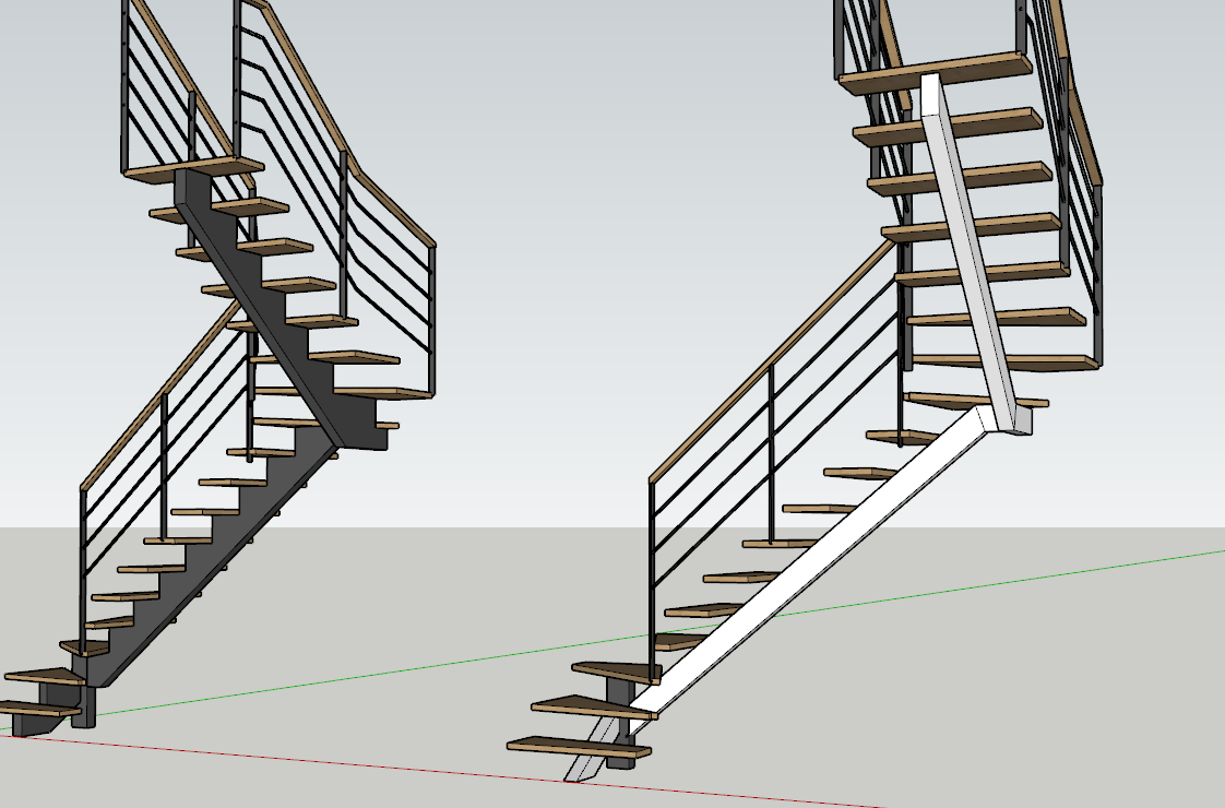

test.pngAgrandir l'image
Ci-joint les documents classique,
dans le dossier SKP, vous trouverez un import brut dans Sketchup,
et à titre exceptionnel une version « test » avec limon central à titre indicatif, j’espère que cela vous sera utile

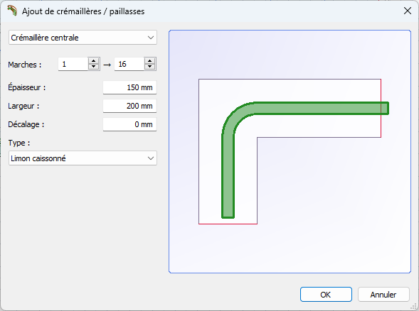

Pas de soucie merci de me joindre les fichiers StairDEsigner définitive et je procéderais à l’expert un en prolongation et l’autre un central caissonné comme convenue ,
caissonné.pngAgrandir l'image
Bien a vous, Alex

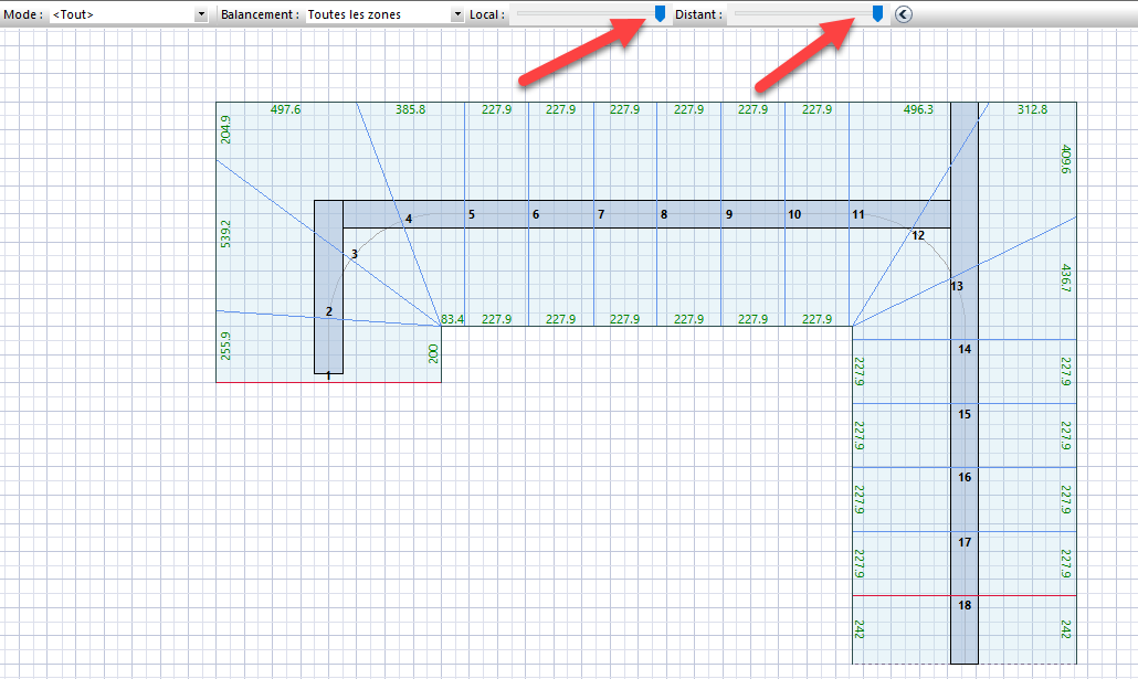

Comme discuté au téléphone,
Le logiciel ne sera pas en mesure de faire les supports pour un escalier à limon central en acier.
Vous pouvez réduire le nombre de marche balancé en jouant avec les curseurs.
distances.pngAgrandir l'image
