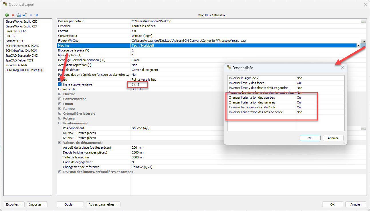

En résumer de notre appelle il ne sera pas possible d’inverser de base depuis SatirDesigner,
Mais avec les SCM Tech sous Xilog Plus, il est possible de jouer avec l’option « Ligne Supplémentaire«
Avec un code « SY=1«
Il conviendra il faudra donc dans ce cas jouer avec les régalages t-elle que « Change l’orientations des courbes« , « Inverser la compensation de l’outil« , etc…
SCM-PP.pngAgrandir l'image

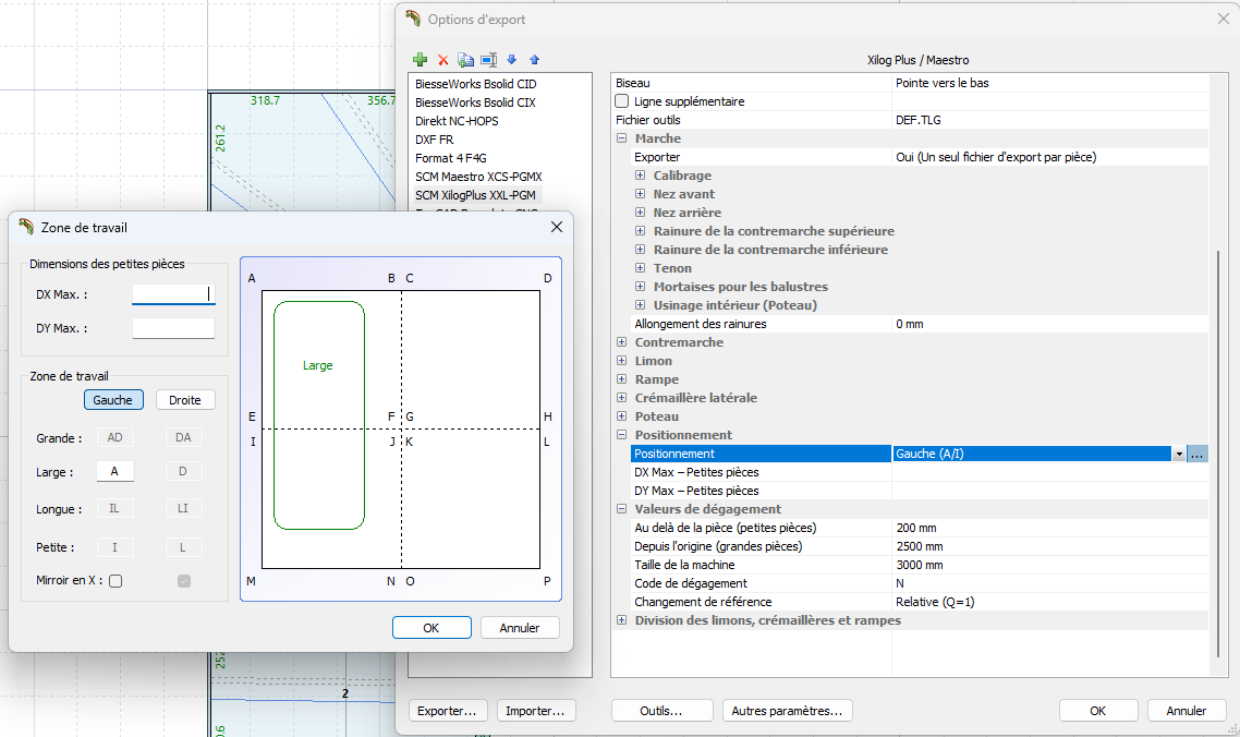

novembre 18, 2024 - 8:56 am
Alex a déclaré
Cela ne viendrai t-il pas de la zone de travail?
ZT.pngAgrandir l'image
Bonjour
Je suis un peu perdu car en paramétrant, les DXmax et DYmax, j’ai des carrés et des rectangles qui apparaissent. Du coup, on peut changer les lettres , je ne vois pas ou se trouve le DX et le DY parmi toutes les lettres

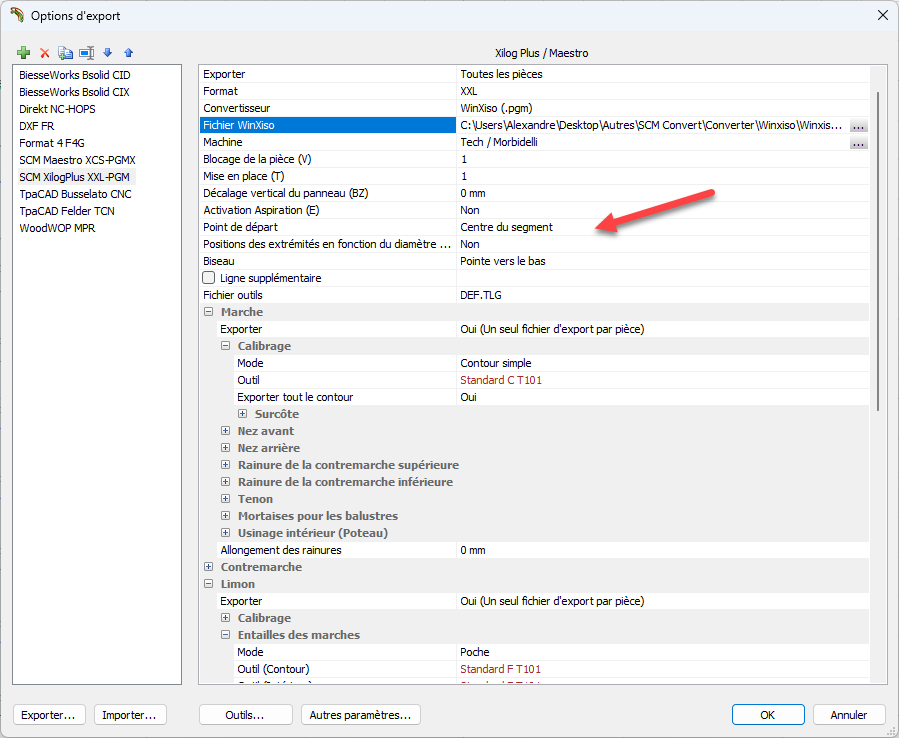

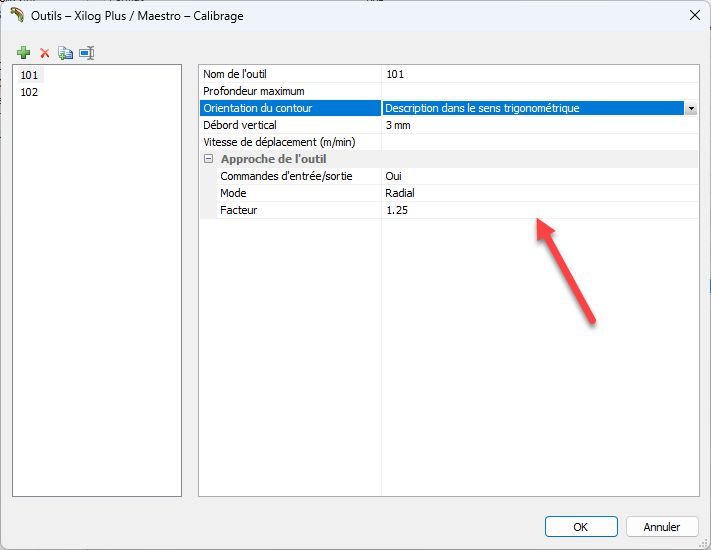

Re-Bonjour,
Je n’ai pas les 3 petits points comme vous
>Quel est votre version de StairDesigner?
et pour supprimer cette anomalie d’entrée et de sorite de la mèche ?
>Il faudrait essayer l’option centre du segment
centre.pngAgrandir l'image
> et contrôler les options d’entrée et de sortie
in_out-1.pngAgrandir l'image

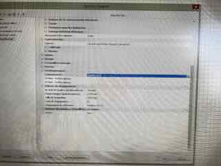

novembre 15, 2024 - 1:50 pm
Je n’ai pas les 3 petits points comme vous IMG_8991.jpegAgrandir l'image

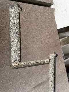

novembre 15, 2024 - 1:46 pm
Merci
et pour supprimer cette anomalie d’entrée et de sorite de la mèche ? IMG_8990.jpegAgrandir l'image
novembre 15, 2024 - 1:26 pm
