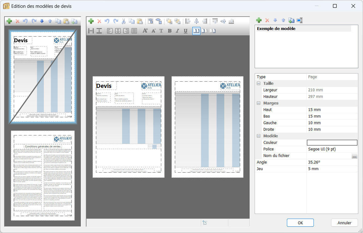

  • Nouveau système de devis : devis formels basés sur une liste de matériaux
