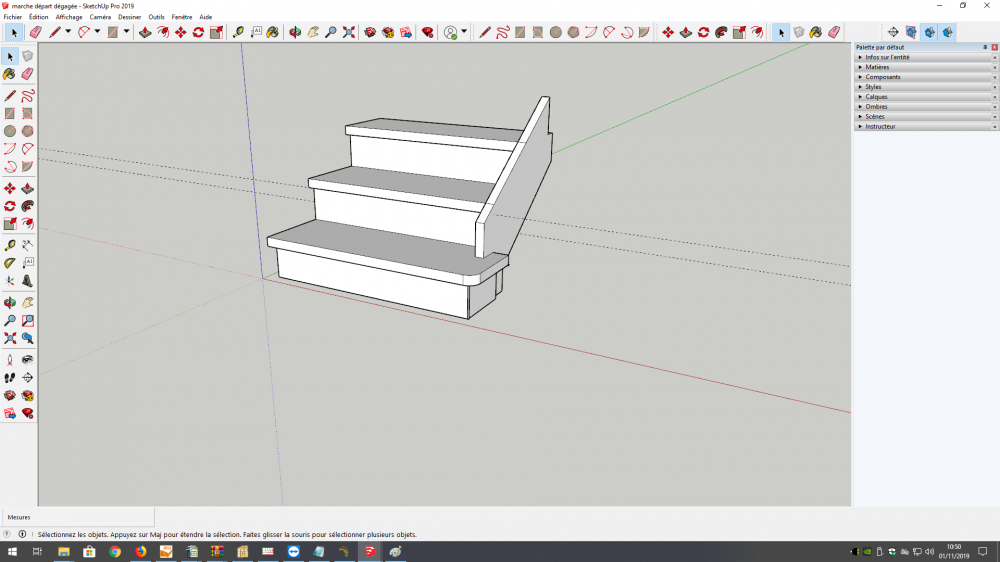

Mon client n’a finalement pas opter pour une marche de départ dégagée ou débordante.
mais je joint tout de même un croquis.
Je ne suis pas totalement sur du plan de l’escalier mais celui-ci me semble etre correct.
Pourriez vous egalement m’envoyer les plans dxf pour l’escalier joint.depart-escalier.pngAgrandir l'image
Cordialement.
Sébastien ALLAMAND
Michel
Nombre de messages du forum : 1611
avril 6, 2017
12
octobre 31, 2019 - 6:29 pm
Bonsoir Sébastien,
envoi moi un croquis de ce que tu voudrais avoir comme escalier
Michel
