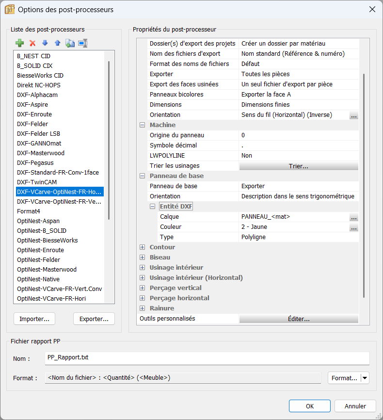

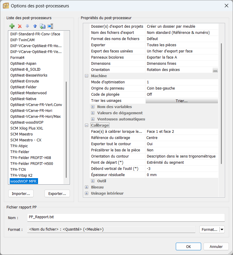

1. Post processeur intégré disponible
Nous avons créé un post processeur spécifique pour certaines des plus grandes marques de CNC, qui génère les fichiers pour le logiciel FAO de la machine dans son format natif, par exemple : MPR pour woodWOP/Homag, CI ou CIX pour bSolid/Biesse, TCN pour TpaCAD/Felder, XXL pour Xilog/SCM ou HOP pour NC-HOPS/Holz-her etc..
post processeur homag
Tous nos post processeurs sont très flexibles et s’adaptent à votre façon de travailler
Tout est prêt à être chargé dans le logiciel de FAO pour une sortie immédiate du code machine. Il n’y a rien d’autre à faire dans le logiciel, tous les paramètres et parcours d’outils sont déjà inclus.
La configuration de chacun de ces post processeurs peut être personnalisée dans PolyBoard pour correspondre à votre méthode spécifique de production. L’intégration est directe et très rapide.
Cliquez sur la marque de votre machine pour plus d’informations…

Il existe des centaines voire des milliers de fabricants de machines CNC dans le monde. Si votre machine ne fait pas partie de celles pour lesquelles nous avons un post processeur spécifique, PolyBoard génère des fichiers DXF organisés par couche que vous pouvez ensuite charger dans le logiciel de FAO.
Ces fichiers fourniront la géométrie qu’un logiciel de FAO peut traiter pour créer le G-Code nécessaire au fonctionnement de votre machine. Là encore, la sortie DXF s’ajuste aux exigences exactes du programme de FAO que vous utilisez.
L’ensemble du processus est automatisé et ne prend qu’une minute ou deux pour traiter les informations via le logiciel de FAO et sortir le code machine complet pour lancer votre CNC.
De nombreuses intégrations utilisant notre post processeur DXF sont même comparables, en vitesse et performance, à un post processeur spécifique à la marque de la machine utilisée.

En plus des CNC 3 axes, PolyBoard peut également sortir les données pour les machines 4 et 5 axes
biesseworks angle de biseau
BiesseWorks 4/5 axes : gestion d’angle de biseau
woodwop angle de biseau
woodWOP 4/5-axes : gestion d’angle de biseau
